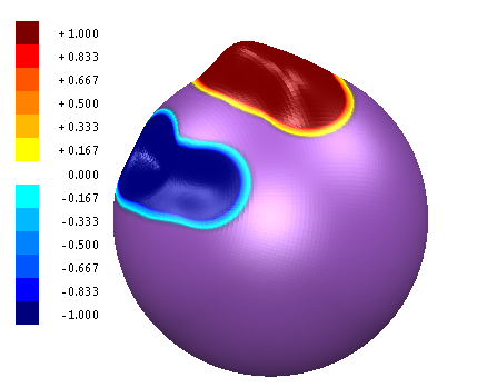

[偏差を表示] は、編集ツールの使用時に、元のモデルと彫刻したモデルの間の相違を表示します。
  1. メッシュを選択します。
  2. [メッシュツール]タブ > [トライアングルメッシュ]パネル > [彫刻]をクリックして、[彫刻]ツールバーを表示します。
  3. [マテリアルを追加] オプションを選択し、マウスを動かして、メッシュにマテリアルを追加します。
  4. [偏差を表示] オプションを選択して、元のモデルと彫刻したモデルの間の相違を表示します。解析スケールで、モデルに追加したマテリアルのパーセンテージを確認することができます。
    または、マテリアルを追加する前に[偏差を表示] を選択して、変更をリアルタイムで確認します。
