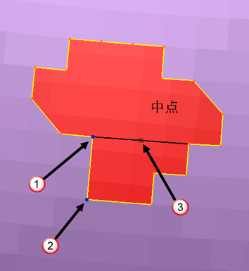

ジオメトリックオブジェクト上のポイントを使用して、トライアングルを追加
ワークプレーンライン、または、カーブなどの、ジオメトリックオブジェクトを、メッシュモデルに追加できます。ノードとして使用するオブジェクト上のポイントを選択できるため、メッシュ内の孔、または、ギャップを埋めるためにトライアングルメッシュをを追加する場合に有用です。
サンプル
  1. メッシュモデルにジオメトリックオブジェクトを追加します。
    例えば、次のように、メッシュ内のギャップのブリッジに役立つラインを追加できます。
  2. ヒント: ジオメトリックオブジェクトの作成の詳細については、レファレンスヘルプのワイヤーフレームモデリングを参照して下さい。
  3. ノードの作成に使用するポイント、例えば、既存の頂点である、ポイント を選択します。
  4. ラインの中点であるポイント を使用して、最終のノードを作成します。
    新規トライアングルが表示されます。
