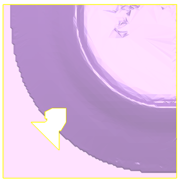

孔埋め
孔埋めオプションを使用し、開いたバウンダリーを選択して、メッシュモデルの孔を埋めることができます。
埋める孔が曲率の異なる領域に渡る場合、孔をより小さな領域に分割して、それらを個別に孔埋めします。 これにより、トライアングルを全て手動で編集する必要なく、複雑な孔を修正することができます。 埋める孔の選択後、バウンダリー上で 2 つのポイントを指定して孔を 2 つの領域に分割します。 間違った側がデフォルトで強調表示されてしまった場合、孔埋めする領域をクリックして選択します。
次のモデル例では、平坦領域を平坦キャップ、カーブ領域を曲率キャップで埋め、2 つの領域を孔埋めしています。

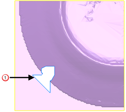

    • バウンダリー選択
      1. バウンダリー をクリックして、孔を選択します。選択した孔が青くなります。

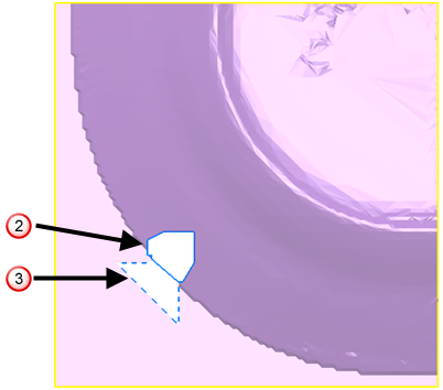

      2. 2 つのポイントを選択して、最初に埋める孔の領域を指定します。 第 1 ポイントの位置に印が付きます。 第 1 ポイントと第 2 ポイントがラインで結ばれます。 孔埋めされる領域が、青い孔 として表示されます。 代替の選択が、青い点線 で表示されます。 必要に応じて領域の輪郭をクリックし、選択を入替えます。
