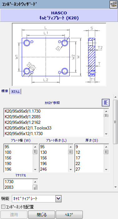

[標準]タブは、選択したカタログ コンポーネントの寸法を表示します。

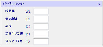

現在定義中のコンポーネントタイプを反映したパラメーターが表示されます。低解像度の画面でプログラムを実行している場合、レベルツールバーが自動的に非表示に切替わり、コンポーネントパラメーターの制御により多くのスペースを設けるようパネルの高さが制限されます。
グラフィック ウィンドウのイメージは、[コンポーネントを選択]ダイアログから選択したコンポーネントです。イラストには、選択コンポーネントの寸法ラベルが表示されています。
コンポーネントによっては、ウィザードに追加のタブがあります。これらのタブは、コンポーネントを選択 ダイアログで表示されるタブと対応しています。異なるタブを選択して、コンポーネントの異なるイラストを確認することができます。これにより、複雑なコンポーネントの全てのパラメーターを容易に確認できるようにします。 タブを選択して、異なるイラストを確認します。

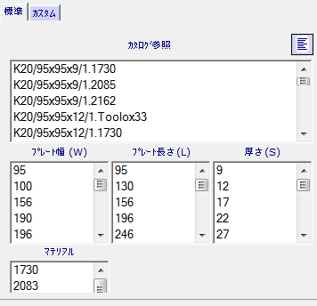

ウィザードのこのセクションには、カタログから選択したコンポーネントの、デフォルト寸法とマテリアルオプションが表示されます。
コンポーネントのすべてのカタログ オプションを表示するには、[全てを表示]
をクリックします。必要な寸法 とマテリアルを選択します。カスタム設定のオプションは、カスタム で利用可能です。
寸法を選択すると、他の欄には有効な組合せとなる値のみが表示されます。
マテリアル - 使用するマテリアルの国際規格番号を選択します。

機能 - 選択するオプションにより、コンポーネントを配置するコンポーネントを指定します。ドロップダウン リストからオプションを選択するか、既定のオプション([モデル上で選択])を使用して、モデル内のコンポーネントを選択します。
コンポーネントを配置 - このオプションを選択し、ブラウザページの 適用 をクリックして、アセンブリにオブジェクトを追加します。アセンブリモデリングから次のようにして、これを配置することができます。
