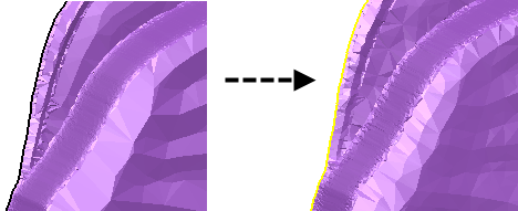

  3. スムージングトレランス を入力します。 この距離は、スムージングを適用するノードの定義に使用されます。
    ヒント: 必要に応じて スムージングトレランス 項目を右クリックし、電卓を表示します。
    次の例では スムージングトレランス20 に設定して、スムージングの結果を明瞭に示しています。 通常は、これよりもはるかに小さな値が使用されます。
  4. 適用 をクリックして、メッシュをスムージングします。必要に応じてスムージングを続行します。
