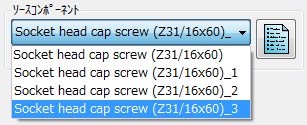

次図の例では、4 つの同一のコンポーネントを示しています。
ボタンをクリックすると、ターゲットコンポーネントが選択ソースコンポーネントと交差する順序が変更されます。

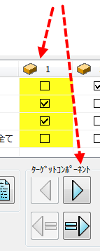

: 交差順序を更新し、現行選択を昇順に移動します。ダイアログでは、現行ターゲットが 1 つ左の列に移動します。
: 交差順序を更新し、現行選択を降順に移動します。ダイアログでは、現行ターゲットが 1 つ右の列に移動します。このボタンをクリックして、ターゲットの交差が前の交差と同じになるよう設定します。
: 選択したコンポーネントをターゲットとして追加します。ターゲットは、常に最終交差として追加されます。このコンポーネントの交差順序を変更し、パワーフィーチャーの適用方法を定義することができます。選択コンポーネントが既にターゲットの場合、このボタンは利用できません。
: 選択したターゲットを削除します。コンポーネントが交差順序から削除されます。このコンポーネントにパワーフィーチャーは適用されません。
次のボタンを使用して、1 つ前、または、後の交差と同じターゲットの交差を作成することができます。
: ターゲットの交差が 1 つ前の交差と同じになるように設定します。次図の例では、3 つのターゲットの交差列を使用して、このオプションの機能を説明しています。
をクリックします。ターゲットの交差列が更新され、最初の交差が 2 つになります。
- ターゲットの交差が現在の交差と同じになるよう設定します。
をクリックします。ターゲットの交差列が更新され、2 番目の交差が 2 つになります。
