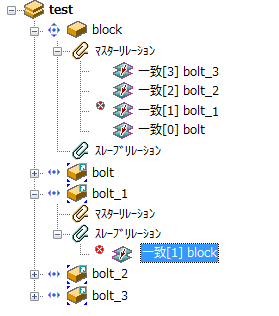

アセンブリ ツリーで次のいずれかを右クリックして、[リレーション]コンテキスト メニューを表示します。
- [マスタリレーション]ブランチ
- [スレーブリレーション]ブランチ
- リレーション(例: 一致、垂直)

- 非表示 - 2 つのコンポーネント間のリレーションを削除します。
アイコンが、マスターと対応するスレーブ リレーションの横に表示され、非表示であることを示します。
リレーションを再び表示するには、アセンブリ ツリーでリレーションを右クリックして、[非表示]を選択します。

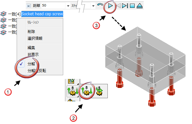

- [分解]: 分解操作に現行リレーションを含めるか、分解操作から現行リレーションを除外します。
アセンブリを分解して、コンポーネントを確認することができます。サンプル
- アセンブリ ツリーでリレーションを選択します。
- リレーションを右クリックし、コンテキスト メニューから [分解]を選択します。
- [アセンブリ]タブ > [修正]パネル > [距離分解]をクリックして、[分解]ツールバーを表示します。
- [分解]ツールバーの
を選択して、分解操作を実行します。選択したリレーションのスレーブ コンポーネントが、分解操作に含まれます。

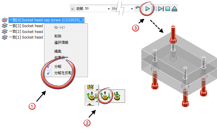

- [分解を反転]: コンポーネントを分解する方向を切り替えます。
注: このオプションは、[分解]が選択されているときにのみ使用することができます。
- リレーションを右クリックし、コンテキスト メニューから[分解を反転]を選択します。
- [分解]ツールバーの
を選択して、分解操作を実行します。
選択したリレーションのスレーブ コンポーネントが、もう一方のコンポーネントとは反対方向に分解されます。
