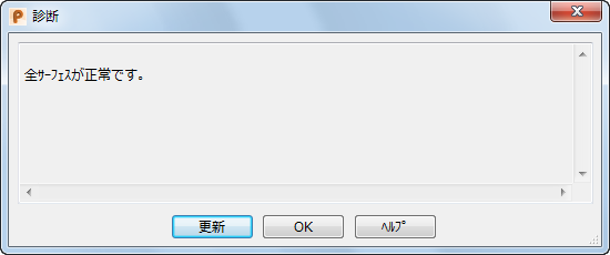

次の方法で、診断を作成します。
をクリックして、[診断]ダイアログを表示します。
このダイアログは、選択サーフェスにおける、トリムバウンダリー(バウンダリー編集モード)と P カーブ(P カーブ編集モード)の詳細を表示します。
バウンダリーがトリム領域を形成できない場合には、警告が表示されます。破損したバウンダリーが検出された場合は、削除と再作成、または、ファイルドクター の使用のいずれかを促すメッセージが表示されます。
