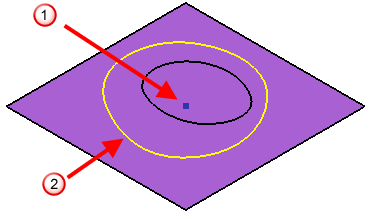

  1. メッシュを選択します。
  2. [メッシュツール]タブ > [トライアングル]パネル > [カーブを使用してモーフィング]をクリックして、[カーブを使用してトライアングルをモーフィング]ダイアログを表示します。
  3. [重心] ボタンをクリックして、重心を強調表示します。
    ポイントは青で強調表示されます。
  4. Ctrl + クリック を使用して、次を選択します。
    • ポイント
    • 外側輪郭
  5. ブレンド リストから、線状 を選択します。
  6. 外側を変換 リストから、移動 を選択します。
  7. Z10 に設定します。

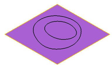

  8. プレビュー をクリックして、モデルを表示します。
    次を確認することができます。
    • 内側領域(ポイント)の移動はなし
    • 外側領域が係数 10 で高くなる
    • 線形ブレンドを使用して、ブレンド輪郭が作成されます。
