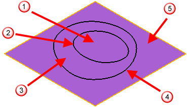

  1. 内側と外側のポリゴンを作成します。
    次の例を使用して、メッシュ上の領域とカーブを識別します。
    内側変換領域
    内側カーブ
    ブレンド領域
    外側カーブ
    外側変換領域
    この方法を使用して単一ポイントを移動し、モデルの他の領域にブレンドすることができます。 これは、製造後の、パーツ中央のたるみの緩和に有用です。
    この例では、重心を使用して、製造後にプレート中央で発生するたるみを補正します。 この場合、プレート中央が 2.0 移動しており、プレートの端の周囲の外側カーブにスムースブレンドが適用されています。
