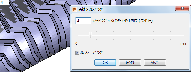

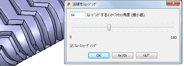

法線をスムージング ダイアログを使用してスムージングの角度を指定し、インポートしたトライアングルファイルのトライアングルメッシュの外観を改善することができます。
スムージングするインターファセット角度(最小値) - 新規値を入力、または、スライダーを使用してファセットの平滑度を増減し、メッシュの外観を制御します。

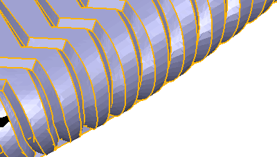

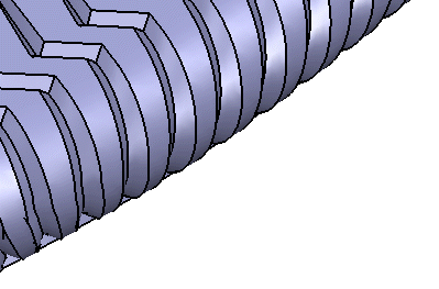

次の 2 つの例では、ファセットの相違を示しています。
意図的なシャープエッジは保持しつつ、ファセットを削減してモデルの外観を改良しています。

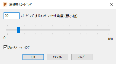

次の 2 つの例では、極端な値を使用した場合を示しています。
スムースシェーディング - スムースシェーディングの有効と無効を切替えます。 モデルを右クリックして、メッシュ コンテキストメニューから スムースシェーディング を選択し、有効と無効を切替えることもできます。
OK - 変更内容を保存してダイアログを閉じます。
