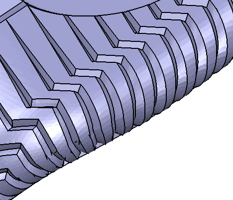

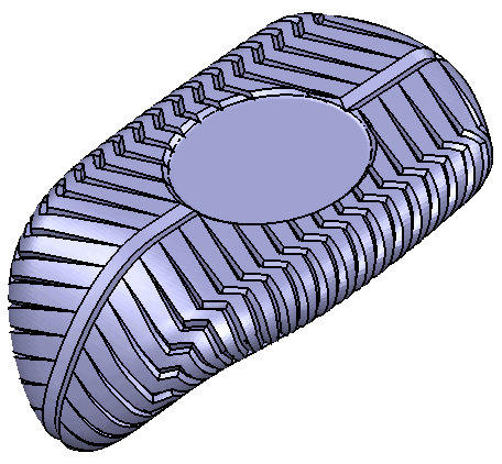

  1. 法線を含まないトライアングルファイルをインポートします。 次図の例では、靴底の一部の .dmt ファイルを使用しています。
    外観から、ファセットが確認できます。
