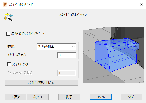

このページで、スライドコアのオプションを設定します。
- ベースに勾配角度なし
- ベースに勾配角度あり
ブロック側面 - キャビティ / コアインサートの側面
コンタクトプロファイル - コンタクトプロファイルの最大 Z
スライドコア前面 - アンダーカットサーフェスの最小 Z

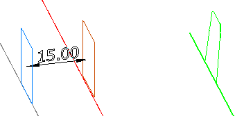

青い平面は参照を、その他平面はスライドコアの延長を表示します。モデル上の寸法は、2 つの平面間の距離になります。
スライドコアがインサートのエッジまで達していない場合、スプリットサーフェスを編集 ページは利用できません。
ベースの上部の、ダイプレートとの接触箇所にシャープエッジ
がある場合、摩擦を回避するためランオフサーフェスを追加することができます。
ランオフサーフェス
が、シャープエッジに追加されます。
長さ
を入力します。この長さは、ダイプレートの法線
に沿って測定されます。
勾配 0 のスライドコアベース オプションを選択した場合、スプリットサーフェスの修正の必要はないため 終了 のみが選択可能になります。
