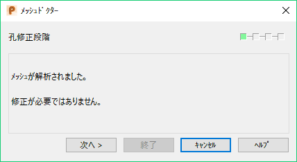

    [孔修正段階]では、PowerShape でメッシュが使用可能になるように、トポロジーのエラーを解析して修正し、適用された修正の数を表示します。
    注: この段階で検出済みエラーを修正できない場合、PowerShape でそのメッシュを使用するのは安全ではないため、次の段階に進むことができません。
  3. [次へ]をクリックします。

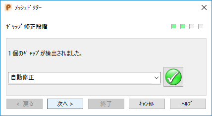

    ギャップ修正段階 により、メッシュ内のギャップを検出します。
  4. ドロップダウンリストから、修正方法を選択します。
    • 自動修正 により、複数のオプションが利用可能な場合、検出されたエラーを修正する最適な方法が選択されます。
    • スティッチギャップ は、ギャップを閉じるために利用できる唯一のオプションです。
  5. をクリックして、この段階で検出される全てのエラーを処理します。
    注: 個々のエラーを選択して処理する、例えば、同じ例えば同じタイプのエラーで異なる修正方法を使用するには、エラーのバウンダリーをクリックするか、エラーの周囲をドラッグしてボックス選択して、これらを選択します。
  6. ステップ 3 から 5 を繰返して、交差修正段階 に進みます。
