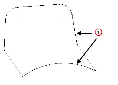

次のワイヤーフレームネットワークのスパン
を考慮します。

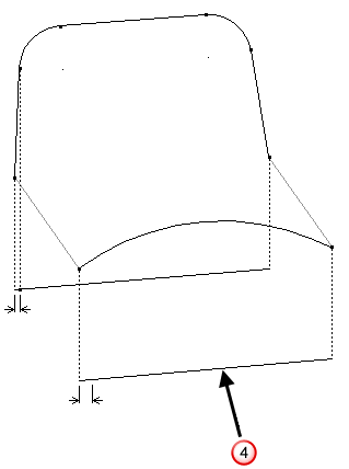

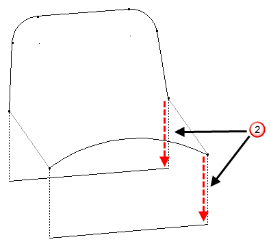

同じ平面のラインに、スパンが投影されます。
各ポイントがライン上に投影されます。

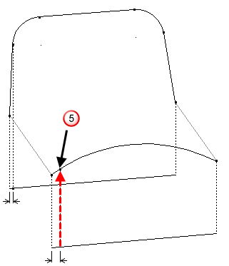

PowerShape は、対応するスパンのラインに沿った、ほぼ同じパーセンテージのポイントをチェックします。
対応するスパンのライン沿いでほぼ同じパーセンテージでポイントが存在する場合、ポイントは追加されないか、ライン上に新規ポイント
が投影され、スパンに追加されます。

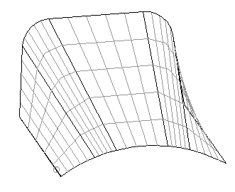

サーフェスカーブが一致ポイントに追加されます。
ワイヤーフレームネットワークから生成された完全なサーフェスを示します。

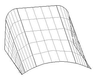

上記のサーフェスを、円弧長さオプションを使用して作成されたサーフェス(次図)と比較することができます。
