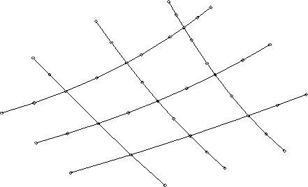

次のワイヤーフレームについて考えてみます。

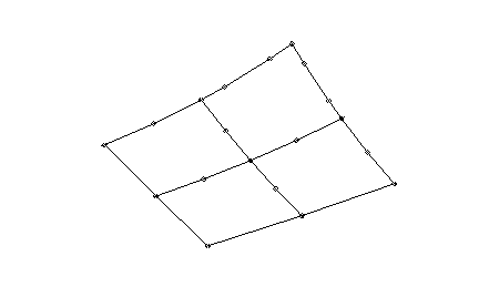

このワイヤーフレームの初期ネットワークを次に示します。
PowerShape は、各ポイントがラテラルとロンジットの交差点に存在することを確認し、必要に応じて追加のサーフェス ポイントおよびカーブを追加します。PowerShape がこれを行う方法は、選択した[エッジの一致]オプションによって決まります。次のオプションがあります。

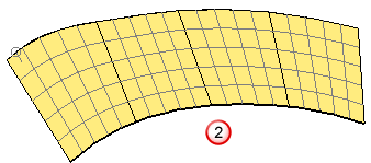

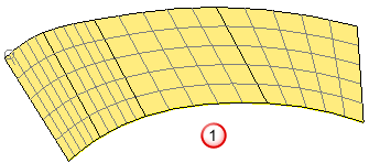

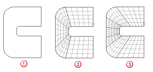

次の図は、オリジナルのワイヤーフレーム
、接線方向で作成したサーフェス
、円弧長さオプション
を示します。接線方向オプションで、接線方向が等しい場合にポイントが一致されます。

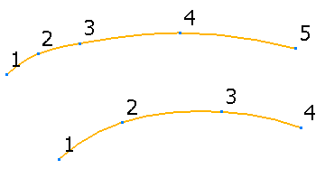

スパン沿いの x パーセントの位置にポイントが存在する場合、PowerShape は、対応するスパン沿いの約 x パーセントの位置にポイントが存在するかどうかをチェックします。
[再ポイント]を選択して、各スパンがほぼ同じ形状になるように、スパン内のポイントを再分布させます。また、各カーブのポイント数が、大部分のポイントを含むカーブと同じポイント数になるように、ポイントが追加されます。
