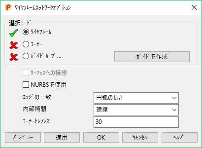

[ネットワークから]、[個別のワイヤーフレームから]、または[ドライブカーブ]オプションを使用している場合に、高度なサーフェス作成オプションを指定するには、[スマートサーフェス]にある[アドバンス]をクリックすると、高度なオプションのダイアログ([ワイヤーフレームネットワークオプション]ダイアログなど)が表示されます。
そのダイアログに表示されるオプションは、選択したサーフェス作成方法によって異なり、次の組み合わせがあります。
このオプションを選択して、ワイヤーフレーム オブジェクトまたは既存のガイド カーブを選択します。

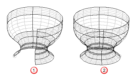

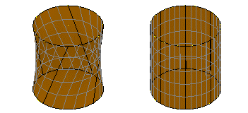

このオプションは、個別の閉じたカーブサーフェスと、閉じた断面のあるドライブカーブサーフェスのみで利用可能になります。選択時、次のようになります。
このオプションが選択されている場合、前に選択されたガイドカーブは選択解除されます。

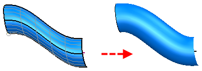

このオプションが選択解除されている場合、ワイヤーフレームから左図のサーフェス
が作成されます。 このオプションが選択されている場合、右図のサーフェス
が作成されます。

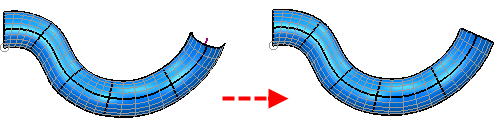

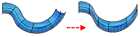

次のサーフェスは、ドライブカーブに平行 を選択解除した場合
と、選択した場合
を示しています。
[ドライブカーブ不連続スムージング]の角度を大きくすると、接線不連続がスムージングされます。

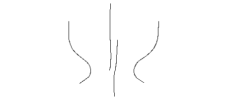

次のワイヤーフレームを例として使用します。
次のサーフェスは、螺旋 の補間を使用して作成されています。

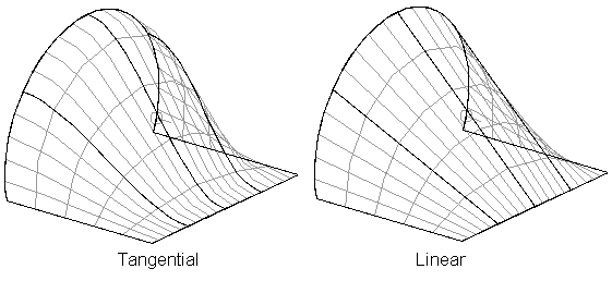

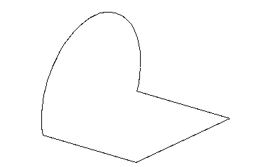

接線 オプションと 線状 オプションにより、次のようなサーフェスが作成されます。
