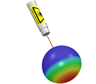

Z 補正 を使用して、ステレオリソグラフィーマシンにおけるメッシュの加工準備の際の、過剰修復を取消します。

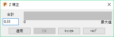

  4. [メッシュツール]タブ > [トライアングルメッシュ]パネル > [Z 補正]をクリックすると、[Z 補正]ダイアログが表示されます。
  5. 大きさ を入力します。
  6. 適用 をクリックして、補正が適用されたモデルを表示します。
注: この例では、作用を明瞭に表示するため意図的に大きな値を使用しています。
