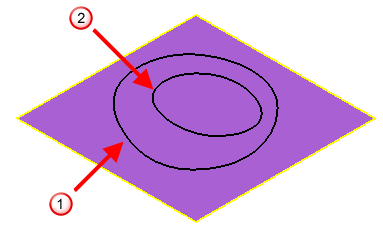

  1. メッシュを選択します。
  2. [メッシュツール]タブ > [トライアングルメッシュ]パネル > [カーブを使用してモーフィング]をクリックすると、[カーブを使用してトライアングルをモーフィング]ダイアログが表示されます。
  3. クリック して、次を選択します。
    外側アイテム
    内側アイテム
  4. 内側を変換 ドロップダウンリストから、移動 を選択します。

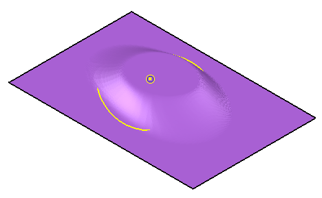

    これにより、次の変化が示されます。
    • 内側領域が上向きに 5 移動
    • (2 つの輪郭間の)ブレンド領域にスムースアルゴリズムを使用
  8. 外側を変換 リストから、スケール を選択します。
  9. 係数1.5 に設定します。
  10. [X 軸をロック] ボタンをクリックすると、X 軸がロックされます。
  11. プレビュー をクリックします。
    次を確認することができます。
    • 外側領域が係数 1.5 でスケール
    • 領域の X 方向へのスケールはなし
