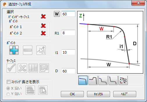

追加サーフェスを作成するには:
ダイアログ ボックスのオプションは次のように使用されます。
このセクションで、使用するサーフェスとポイントを識別します。
は、ダイアログを開く前に選択しておかなければいけません。
に該当します。
に該当します。

鋭角のサーフェスの代替候補を確認
を選択します。
をクリックして次候補を順に表示します。
をクリックして追加サーフェスを作成します。
輪郭ボタンを使用して、適切な輪郭を選択します。
輪郭が青い場合、選択した輪郭タイプは使用できません。輪郭が黄色い場合、選択した輪郭は使用できます。利用可能な寸法オプションは、選択した輪郭により異なります。深さ (D) は、追加サーフェスがバインダーサーフェスと交差するように自動的に計算されます。

- パラメトリックカーブ編集を開きます。 パラメトリックカーブ編集のオプションを使用して、選択した輪郭を編集します。[パラメトリックカーブ編集]ダイアログ ボックス上のボタンは[2D カーブ編集]ツールバー上にも表示されます。
- 黒と赤の幅をクリックして切替えます。 異なる幅を使用して 2 つの結果を提供しますが、残りのパラメーターは同じになります。
- 追加サーフェスを作成します。
- 現行選択追加サーフェスを削除します。 追加サーフェスを選択し、サーフェスをクリック、または、ラテラル上のポイントをクリックして削除することができます。Delete キーを使用して、選択した追加サーフェスを削除することもできます。
