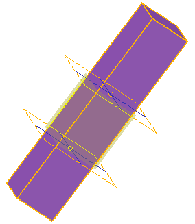

  6. 次のように底部平面を定義します。
    1. Z15 を設定します。
    2. OK をクリックして、平面を移動します。 上下の平面が、次図のようになります。

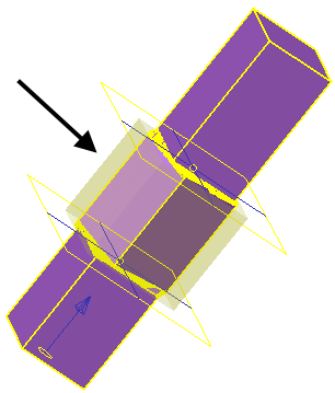

  7. 次のように 変換 領域を定義します。
    1. リストから 回転 を選択します。
    2. 角度 10 を設定します。
    3. プレビュー をクリックします。
      2 つの平面間の領域が、10 回転します。

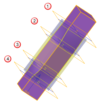

  8. ブレンド領域 を、次のように指定します。
    1. リストから、スムース を選択します。
    2. リストから、線状 を選択します。
    3. プレビュー をクリックします。
    4. 間の下側のブレンドは、スムースアルゴリズムを使用して作成されます。
      の間の上側のブレンドは、線状アルゴリズムを使用して作成されます。

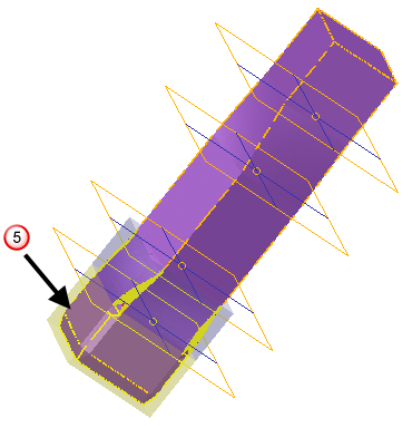

  9. [前の領域] ボタンをクリックして、底部領域に移動します。
  10. 次のように、オフセット領域を作成します。
    1. 変換領域 リストから、オフセット を選択します。
    2. 距離1 に設定します。
    3. プレビュー をクリックします。
      領域 1 でオフセット

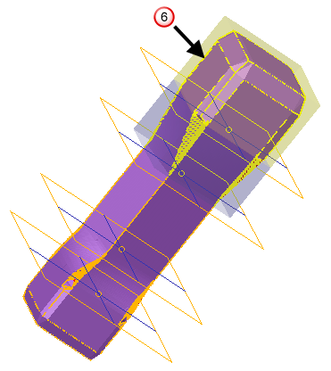

  11. [次の領域] ボタンを 2 回度押して、上部領域に移動します。
  12. 次のように、オフセット領域を作成します。
    1. 変換 リストから、オフセット を選択します。
    2. 距離2 に設定します。
    3. プレビュー をクリックします。
      領域 2 でオフセット

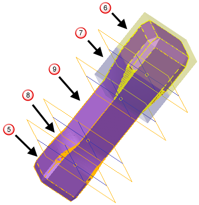

  13. OK をクリックして、次の修正内容を了解します。
    • 領域 を 10 回転
    • 下側のブレンド にスムースアルゴリズムを使用
    • 上側のブレンド に線状アルゴリズムを使用
    • 下の領域 を 1 でオフセット
    • 上の領域 を 2 でオフセット
