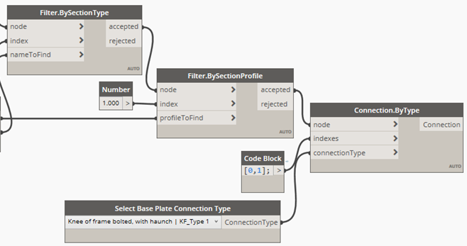

以前にフィルタした接合ノードに接合を追加します。
スクリプトに追加する必要がある Dynamo ノードは Connection.ByType です。このノードは接合を配置するために使用されます。
この Dynamo ノードは入力として、接合ノードまたは接合ノードのリスト、接合される構造要素のインデックス(複数も可)、および接合タイプを使用します。接合タイプには、Input.ConnectionTypes という追加の Dynamo ノードを使用する必要があります。
注: この Dynamo ノードは、入力値として Dynamo プレイヤーに表示することもできます。

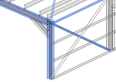

この例では、ボルト留めフレームによる柱脚(ハンチ付き)接合が作成され、柱は主要素としてインデックス 0 で識別され、梁はインデックス 1 で識別されます。
Dynamo または Dynamo プレイヤーでスクリプトを実行すると、接合が配置されます。インデックスは、タイプ プロパティ内の接合ツールチップに従って接合作成 Dynamo ノードに指定されているため、接合の主要素と 2 次要素の順序を切り替える必要はありません。
