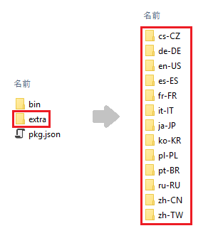

[パッケージを管理]に移動します。
をクリックします。
[接合]フォルダ
<言語 - フォルダ> の順に選択すると、各言語に対応するサンプル スクリプトを見つけることができます。

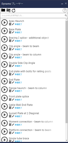

[ビジュアル プログラミング]パネル
[Dynamo プレイヤー]をクリックします。
(フォルダを参照)をクリックします。
