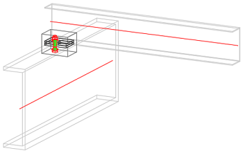

Dynamo を使用して、Revit で自動的に構造鉄骨接合を作成します。
Revit で Dynamo の鉄骨接合を使用した作業を開始する前に、次を確認してください。
