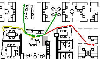

移動経路(2020): ルート解析を使用して、モデル内の選択した点の間の移動距離と移動時間を解析して、デザインのレイアウトを最適化します。「ルート解析」を参照してください。
制御点を追加および削除する: 移動経路に沿って制御点を追加および削除して、経路を直接コントロールします。「移動経路に対して制御点を追加または削除する」を参照してください。

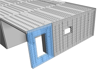

[壁をアタッチ]ダイアログを改善(2020.1): 床および屋根要素に壁をアタッチする際に、ダイアログでは選択した設定が保持され、通知をオフにすることができます。「Revit.ini ファイルでの[DNSM] (次回から表示しない)の設定」を参照してください。

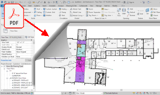

PDF のアンダーレイ(2020): 1 ページまたは複数ページの PDF ファイルを Revit の 2D ビューに読み込んで、モデルの参照として使用します。「ビデオ: ビューに PDF ファイルを配置する」を参照してください。
