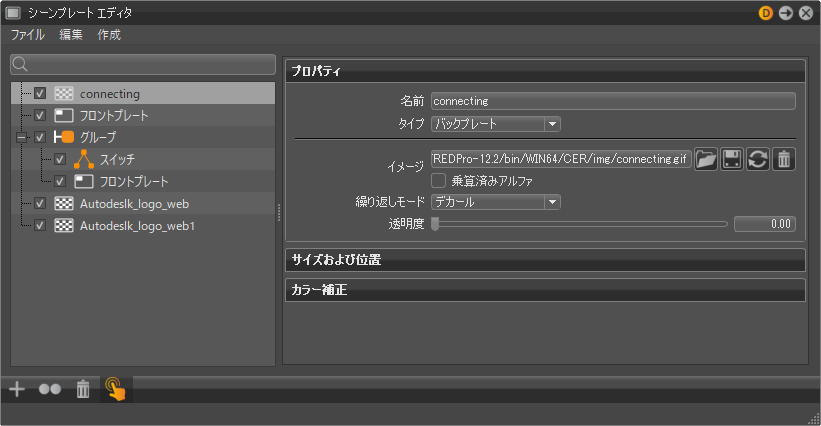

シーンプレート エディタでは、フロントプレート、バックプレート、グループ、およびスイッチを作成します。プロパティ、サイズ、および位置を設定したり、カラー補正を行ったりするためのオプションは、すべてここに用意されています。

1 メニュー
シーンプレート エディタの最上部に沿って 3 つのメニューがあります。
ファイル
次のオプションが含まれています。
編集
シーンプレート エディタ ツリー内でコンテンツを編集するためのオプションが含まれています。コンテンツの名前変更、コピー、貼り付け、切り取り、および削除を行います。選択したコンテンツの複製を作成したり、シーンプレートのアトリビュートを他のシーンプレートまたは他のシーンプレート グループに貼り付けたりします。変更できないようにシーンプレートをロックしたり、変更できるようにロックを解除したりします。ツリー アイテムを並べ替えます。すべてを選択、すべてを選択解除、または選択を反転します。
作成
フロントプレート、バックプレート、グループ、およびスイッチを作成するためのオプションが含まれています。選択したツリー アイテムのみを含むグループを作成するには、[選択からグループを作成]を選択します。 選択したツリー アイテムのみを含むスイッチを作成するには、[選択からスイッチを作成]を選択します。
注: ツリー ビュー内で右クリックして、これらのオプションにアクセスすることもできます。

3 ツリー
フロントプレートとバックプレート、グループ、スイッチが含まれています。ツリーのエントリをクリックして選択すると、右側のパネルにそのプロパティが表示されます。オンになっている要素が表示されます。オフになっている要素は表示されません。右クリックすると、フロントプレート、バックプレート、グループ、およびスイッチの作成、選択したエントリの編集、シーンプレートのロード、ツリー エントリの選択、選択解除、再配置、および選択したエントリに関する情報の表示を行うためのオプションが配置されたメニューにアクセスできます。

4 アトリビュート
シーンプレートの名前、タイプ、場所、透明度、サイズと位置、およびカラー補正などを設定するには、アトリビュートを使用します。
シーンプレートの位置
シーンプレートの位置を定義するには、絶対パスではなく、相対パスを使用します。これにより、起動している VRED のバージョンに関係なく、シーンプレートが必ずロードされます。
プロパティ、サイズと位置、およびカラー補正
シーンプレートのプロパティ、サイズ、位置、およびカラー補正を設定してカスタマイズするためのオプションが用意されています。シーンプレートの名前、タイプ、使用されているイメージや文字を入力します。透明度をコントロールして、繰り返しモードを設定します。シーンプレートの位置、オフセット、回転、およびサイズを決定します。カラー補正が必要な場合は、ホワイト バランスを変更し、色相をシフトして、コントラスト、明度、彩度を調整します。
