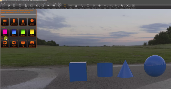

フロントプレートは、ウォーターマーク、商標、製品の文字、会社のロゴなどのシンプルな要素に使用します。やや複雑な場合は、メニューなどのインタラクティブなオーバーレイ コンポーネントを作成して、カラー、テクスチャ、マテリアル、方向、一部のジオメトリといった製品の要素を変更します。
たとえば、お客様によっては、自動車の最新モデルを、仕様に合わせてカスタマイズして表示したい場合があります。このようなお客様が求めているのは、基本モデルではなく、カラーやペイント仕上げが異なる、豪華な装飾を施したスポーツ パッケージです。VRED では、これらのアトリビュートを変更する機能を使用してフロントプレートを作成できるため、お客様はカスタマイズされた自動車の仮想ツアーを楽しむことができます。

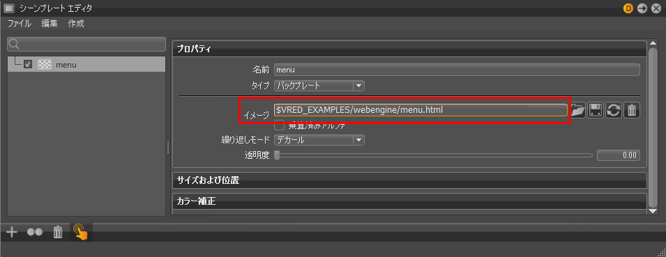

Web の URL で $VRED_EXAMPLES/webengine/menu.html などの環境変数を使用します。$VRED_EXAMPLES は実行時に解決される環境変数です。この方法を使用すると、URL ファイル パスの位置を柔軟に設定できます。環境変数は、シーンプレート エディタの[イメージ]オプションで入力します。
