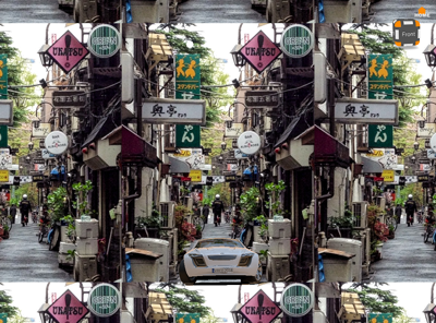

    • [繰り返し] - イメージをタイル表示します。
      [繰り返し]

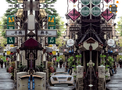

    • [ミラー] - コンテンツを両端でミラー化します。
      ミラー

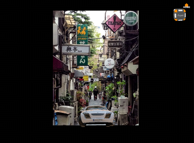

    • [デカール] - イメージを中央に配置して、シーンの残りを黒で塗り潰します。
      デカール

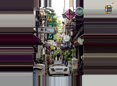

    • [クランプ] - ピクセルをイメージの境界に沿って、シーンの両端まで引き延ばします。
      クランプ
