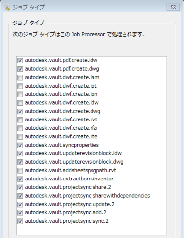

Job Processor でジョブ タイプを表示する
Job Processor によって処理されるジョブのタイプを表示するには、[ジョブ タイプ]ダイアログにアクセスします。
[ジョブ タイプ]ダイアログにアクセスする
  1. ジョブを処理するワークステーションで、[スタート] > [すべてのプログラム] > [Autodesk] > [Autodesk Data Management] > [ツール] > [Autodesk Job Processor for Vault [エディション]]を選択し、Job Processor アプリケーションを起動します。
  2. [管理] > [ジョブ タイプ]を選択して、[ジョブ タイプ]ダイアログを表示します。特定のタイプを処理する上で必要な情報がワークステーションにない場合は、該当するタイプのファイルのチェック ボックスがオフになっています。
ワークステーションが処理できるジョブ タイプには、[ジョブ タイプ]ダイアログでそのタイプの横にチェックが示されます。
