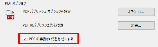

2D AutoCAD および、2D Inventor PDF の印刷設定を選択します。
2D ファイルのライフサイクル ステータス変更を経由せずに PDF を作成できるようにするには、[PDF の手動作成を有効にする]ボックスをオンにします。[PDF を作成]コマンドは、ツールバー、右クリック メニュー、および[アクション]メニューで使用できます。

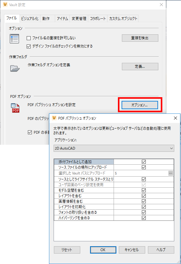

これらのテーブルは、2D AutoCAD および 2D Inventor の PDF パブリッシュ オプションのダイアログ ボックスの設定を定義しています。
| 2D AutoCAD PDF パブリッシュ オプション | |
| 添付ファイルとして追加 | パブリッシュされた PDF ファイルをファイルへの添付として表示します。 |
| ソース ファイルの場所にアップロード | 選択したファイルの場所に、パブリッシュされた PDF ファイルが自動的に格納されます。 |
| 選択した Vault パスにアップロード | パブリッシュされた PDF ファイルを保存するための特定の場所を定義します(ブラウザを使用)。 |
| ソースとしてライフサイクル ステータスとリビジョンを同期 | パブリッシュされた PDF ファイルとそのソース ファイルのライフサイクル ステータスとリビジョン値を同じにすることができます。 |
| ユーザ図面のページ設定を使用 | ネイティブ アプリケーションであらかじめ設定している場合には、Vault でページ設定を再設定する必要がなくなります。これはオンになっていて、オフにすることはできません。 |
| モデル空間を含む | パブリッシュされた PDF ファイルにモデル空間ビューを含めることができます。 |
| レイアウトを含む | パブリッシュされた PDF ファイルにモデル空間ビューのみを含めることができます。 |
| 画層情報を含む | パブリッシュされた PDF ファイルに画層情報を含めることができます。 |
| レイアウトを初期化 | 旧形式のファイルをサポートします。 |
| フォントの取り扱いを含む | フォント スタイル適用して PDF ファイルをパブリッシュすることができます。 |
