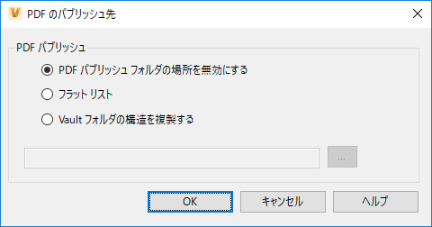

  3. [PDF オプション]領域で、[定義...]をクリックして、[PDF のパブリッシュ先]ダイアログを開きます。
  4. [PDF のパブリッシュ先]ダイアログで、目的のオプションを選択します。
    1. [PDF パブリッシュ フォルダの場所を無効にする]: PDF ファイルをローカルにパブリッシュするときに無効にします。自動的に生成された PDF ファイルは、この後も Vault Client 内に作成されます。
    2. [フラット リスト]: ローカル コンピュータの単一フォルダにすべての PDF ファイルを格納するときに選択します。
    3. [Vault フォルダの構造を複製する]: Vault Client で使用されている構造を複製するフォルダ構造に、ファイルのローカル コピーを格納するときに選択します。
  5. [フラット リスト]または[Vault フォルダの構造を複製する]を選択する場合は、[ブラウザ]ボタンをクリックして、すべてのユーザにアクセス可能な共有ネットワーク フォルダを選択します。
  6. [OK]をクリックします。
