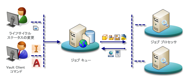

トラブルシューティングをする前に、「Job Processor の概要」を参照してください。
Job Processor には 3 つのメイン コンポーネントがあります。
