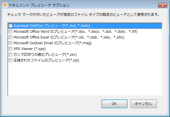

また、ドキュメント プレビューアを有効にすることもできます。ドキュメント プレビューアを使用すると、ドキュメントに関連付けられているアプリケーションを起動しなくても、プレビュー ペインでドキュメントをプレビューできます。

- ドキュメント プレビュー
- 現在のシステムにインストールされているアプリケーションの一覧が[ドキュメント プレビューア オプション]ダイアログに表示されます。プレビュー ペインでドキュメントをプレビューする特定のアプリケーションを有効にすることができます。
既定では、Autodesk Vault の回転式プレビューが使用されます。
