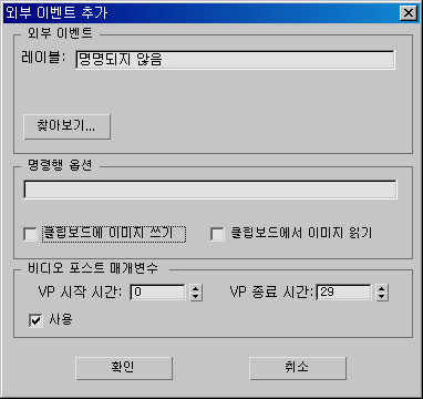

    외부 이벤트 추가 대화상자가 나타납니다.

외부 이벤트 추가 및 외부 이벤트 편집 대화상자에 있는 컨트롤은 같습니다.
외부 이벤트 그룹
레이블
이벤트에 고유 이름을 지정할 수 있습니다. 고유 이름을 지정하면 긴 이벤트 리스트에서 외부 이벤트를 쉽게 구분할 수 있습니다.
찾아보기
외부 프로그램을 선택할 수 있습니다. 예를 들어 Adobe Photoshop™ 또는 다른 이미지 처리 응용프로그램을 지정할 수 있습니다.
명령행 옵션 그룹
명령줄 옵션을 허용하는 외부 프로그램의 경우 실시간 데이터를 외부 프로그램으로 보낼 수 있습니다. 3ds Max에서는 세 가지 특수 명령을 구문 분석합니다. 문자열에 이러한 명령이 있으면 다음과 같이 실시간 데이터로 바뀝니다.
  • %f는 4자리 프레임 번호(예: 0001)로 바뀝니다.
  • %w는 4자리 이미지 폭(예: 0640)으로 바뀝니다.
  • %h는 4자리 이미지 높이(예: 0480)로 바뀝니다.
예를 들어 지정된 명령줄 옵션이 다음과 같다고 가정합니다.
-w%w -h%h -oframe%f.tga
이때 외부 프로그램으로 전송되는 문자열은 다음과 같을 수 있습니다.
-w0640 -h0480 -oframe0001.tga
클립보드에 이미지 쓰기
설정하면 외부 응용프로그램이 검색할 수 있도록 현재 렌더링된 이미지를 Windows 클립보드에 씁니다.
클립보드에서 이미지 읽기
설정하면 외부 응용프로그램에서 처리한 후 Windows 클립보드의 내용을 읽습니다. 처리된 이미지를 클립보드에 저장하면 해당 이미지가 자동으로 비디오 포스트에 나타납니다. 자동화된 스크립트를 사용하면 외부 이미지 프로세서를 통해 이미지를 실행하고 자동으로 가져올 수 있습니다.
비디오 포스트 매개변수 그룹
VP 시작 시간/종료 시간
전체 비디오 포스트 대기열 내에서 선택된 이벤트의 시작 프레임과 종료 프레임을 설정합니다. 비디오 포스트는 여기에 지정된 프레임 수의 이벤트를 렌더링합니다.
사용
이벤트를 활성화하거나 비활성화합니다. 끄면 이벤트가 비활성화되며 비디오 포스트에서 대기열을 렌더링할 때 해당 이벤트를 무시합니다. 각 이벤트를 개별적으로 비활성화해야 합니다. 예를 들어 합성 레이어 이벤트를 비활성화하는 경우 합성된 이미지 이벤트는 비활성화되지 않습니다. 비활성화된 이벤트의 범위 표시줄은 이벤트 트랙 영역에서 사용할 수 없습니다.
