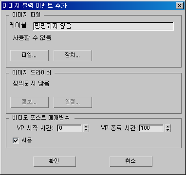

인터페이스
이미지 출력 이벤트 추가 및 출력 이미지 이벤트 편집 대화상자에 있는 컨트롤은 같습니다.
이미지 파일 그룹
레이블
이벤트에 고유 이름을 지정할 수 있습니다. 고유 이름을 지정하면 긴 이벤트 리스트에서 이미지 출력 이벤트를 쉽게 구분할 수 있습니다.
파일
출력 이미지 파일과 해당 형식을 선택할 수 있습니다.
장치
하드웨어 출력 장치(예: 디지털 비디오 레코더)를 선택할 수 있습니다. 장치 출력을 사용하려면 장치, 드라이버 및 해당 3ds Max 플러그인이 모두 시스템에 설치되어 있어야 합니다.
이미지 드라이버 그룹
이 영역의 두 버튼은 장치를 이미지 소스로 선택한 경우에만 사용할 수 있습니다.
정보
3ds Max에서 이미지를 만드는 데 사용된 이미지 처리기 소프트웨어의 소스 정보를 제공합니다.
설정
장치별 설정 옵션을 표시합니다.
비디오 포스트 매개변수 그룹
VP 시작 시간/종료 시간
전체 비디오 포스트 대기열 내에서 선택된 이벤트의 시작 프레임과 종료 프레임을 설정합니다. 비디오 포스트는 여기에 지정된 프레임 수의 이벤트를 렌더링합니다.
사용
이벤트를 활성화하거나 비활성화합니다. 끄면 이벤트가 비활성화되며 비디오 포스트에서 대기열을 렌더링할 때 해당 이벤트를 무시합니다. 각 이벤트를 개별적으로 비활성화해야 합니다. 예를 들어 합성 레이어 이벤트를 비활성화하는 경우 합성된 이미지 이벤트는 비활성화되지 않습니다. 비활성화된 이벤트의 범위 표시줄은 이벤트 트랙 영역에서 사용할 수 없습니다.
