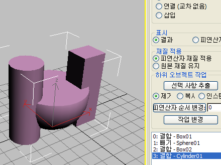

부울 오브젝트 제작에 사용된 전체 피연산자 및 연산 기록이 매개변수 롤아웃 아래의 계층 뷰에 나열됩니다. Box01에서 부울을 결합으로 시작하면 Sphere01이 교차와 통합되고, Box02가 결합과 통합되고 마지막으로 Cylinder01이 빼기와 통합됩니다.
하위 오브젝트 작업 그룹에서 해당 리스트 및 기타 컨트롤을 사용하여 결과를 변경할 수 있습니다.
연산을 변경한 결과 원통이 부울 오브젝트에 감산 볼륨이 아닌 추가 볼륨으로 나타납니다. 또한 리스트에서 해당 항목이 “결합 - Cylinder01”로 변경되어 원통에 대한 부울 연산이 이제 결합임을 표시합니다.

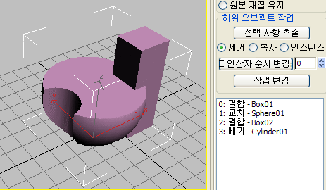

연산의 순서를 변경하여 결과에 영향을 줄 수도 있습니다.
리스트에서 해당 위치, 1은 피연산자 순서 변경 버튼 옆의 편집 가능한 필드에 나타납니다.
정수 - Sphere01 항목이 리스트의 맨 끝으로 이동됩니다.
부울 오브젝트가 상당히 많이 변경됩니다. 리스트의 새 순서를 보면 해당 모양의 생성 방법을 알 수 있습니다. 결합 기능을 통해 두 상자와 원통이 결합되어 볼륨이 합쳐진 다음 구는 교차 기능을 통해 그 결과에 통합되어 4개의 모든 오브젝트가 공유하는 볼륨만 남게 됩니다.

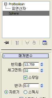

수정되지 않은 ProBoolean 오브젝트를 선택하면 수정자 스택에 확장 가능한 단일 항목인 ProBoolean이 표시됩니다.
+ 아이콘을 클릭하여 이 항목을 확장하면 단일 하위 분기인 피연산자가 나타납니다.
ProBoolean 오브젝트의 피연산자를 전체 오브젝트와 다르게 변형하려면 피연산자 분기를 클릭하여 이를 강조 표시합니다.
그런 다음 뷰포트에서 표준 선택 방법을 사용하거나 매개변수 롤아웃 아래의 계층 뷰 리스트에서 해당 이름을 강조 표시하여 한 개 이상의 피연산자를 선택할 수 있습니다.
단 하나의 피연산자가 선택된 경우 해당 오브젝트 유형(이름 아님)이 ProBoolean 항목 아래에 별도의 스택 항목으로 표시됩니다. 이 항목을 클릭하면 수정 패널에서 해당 피연산자의 매개변수에 바로 액세스할 수 있습니다.

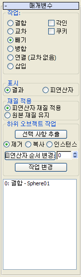

매개변수 롤아웃

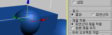

표시가 결과로 설정된 경우 피연산자를 선택하면 피연산자 자체가 기본적으로 표시되지 않는 경우라도 뷰포트에서 해당 피연산자의 축 삼각대 또는 변형 기즈모가 표시됩니다.
해당 피연산자를 보려면 매개변수 롤아웃
표시를 피연산자로 설정합니다.
피연산자의 표시 여부와 상관없이 이들을 피연산자 하위 오브젝트 수준에서 3ds Max의 다른 모든 오브젝트에서와 마찬가지로 변환 및 애니메이션할 수 있습니다.

라디오 버튼을 선택하여 다음 번에 선택하는 피연산자가 부울 오브젝트로 전송되는 방법을 지정합니다.
이러한 설정은 실제로 부울 피연산자가 상호 작용하는 방법을 결정합니다.

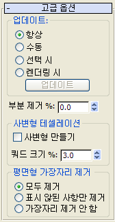

다음 옵션은 부울 오브젝트를 변경한 후 업데이트를 수행하는 시기를 결정합니다. 다음 중 한가지를 실행합니다.
1. 부분 제거 %=0.0
2. 부분 제거 %=30.0
3. 부분 제거 %=60.0
4. 부분 제거 %=80.0
이 옵션은 부울 오브젝트의 사변형 테셀레이션을 활성화합니다. 그러면 해당 오브젝트가 세분화 표면 편집 및 메시 스무딩에 적합하게 됩니다. 또한 오브젝트가 편집 가능한 폴리 포맷으로 변환하기에 적합하게 됩니다.
이 옵션에 대한 자세한 내용은 쿼드 메시 및 스무드 항목을 참조하십시오.
이 옵션은 동일 평면상의 다각형을 처리하는 방법을 결정합니다. 다음 중 한가지를 실행합니다.
