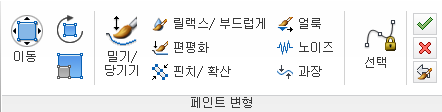

페인트 변형에서는 마우스를 오브젝트 표면 위로 드래그하여 메시 형상을 대화식 및 직관적으로 변형하는 도구를 제공합니다. 기본 도구는 마우스를 드래그하는 방향으로 폴오프를 사용하여 정점을 이동하는 이동과 안쪽 및 바깥쪽으로 정점을 이동하는 밀기/당기기입니다. 추가 도구에는 얼룩, 편평화, 노이즈 등이 있습니다.
페인트 변형 도구는 오브젝트 수준과 모든 하위 오브젝트 수준에서 동일한 방식으로 작동하며 하위 오브젝트 선택과 관계가 없습니다. 페인트 변형 도구를 종료하려면 해당 버튼을 다시 클릭하거나 활성 뷰포트를 마우스 오른쪽 버튼으로 클릭합니다.
최소화된 리본의 페인트 변형 패널
최대화된 리본의 페인트 변형 패널
부동 페인트 변형 패널
