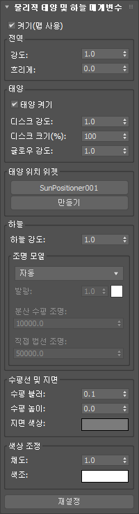

물리적 태양 및 하늘 매개변수 롤아웃은 물리적 태양 및 하늘 환경 맵의 매개변수를 설정합니다. 이 롤아웃은 슬레이트 재질 편집기의 물리적 태양 및 하늘 환경 맵에 표시되는 롤아웃과 동일합니다.
- 설정
- 환경 맵을 사용할지 여부를 지정합니다.
전역
- 강도
- 결합된 태양 및 하늘 강도의 승수입니다.
- 흐리게
- 흐리게 값입니다.
태양
- 태양 켜기
- 태양을 켜거나 끕니다.
- 디스크 강도
- 태양의 강도를 설정합니다.
- 디스크 크기
- 태양의 크기를 설정합니다.
- 글로우 강도
- 태양의 발광 강도를 설정합니다.
태양 위치 위젯
- [SunPositionerNNN]
- 새 태양 포지셔너를 만들기 위한 추가 버튼과 함께 선택기가 장면 내 태양 포지셔너에 대한 섹션에 나타납니다.
하늘
- 하늘 강도
- 하늘의 강도를 설정합니다.
- 조명 모델
- 기본값이 자동일 때 사용할 모델을 선택할 수 있습니다. 물리적 모델 및 측정된 모델의 추가 매개변수를 설정할 수 있습니다.
수평 및 지면
- 수평 블러
- 수평에 적용된 블러의 양을 설정합니다.
- 수평 높이
- 수평의 높이를 설정합니다.
- 지면 색상
- 지면의 색상을 설정합니다.
색상 조정
- 채도
- 색상 채도의 수준을 설정합니다. 1보다 큰 값으로 설정하면 채도가 높아지고 1보다 낮은 값으로 설정하면 채도가 낮아집니다.
- 색조
- 색상에 적용할 색조 값을 설정합니다.
