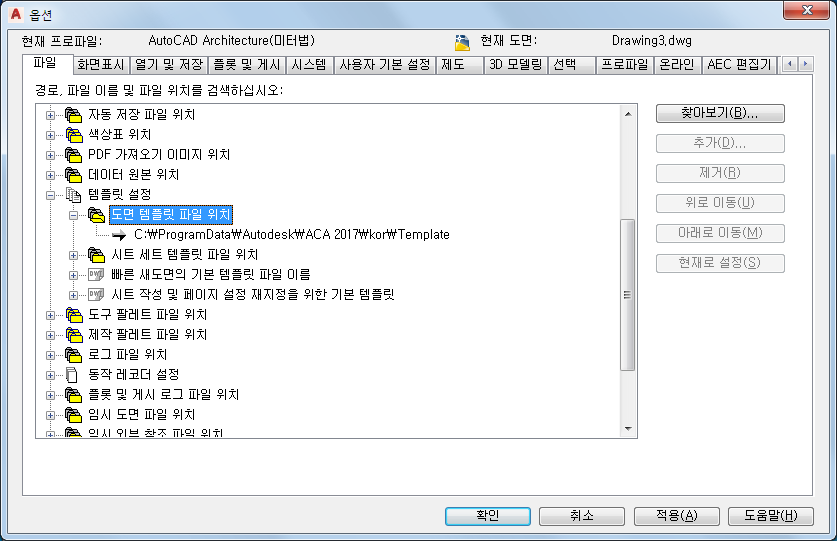

템플릿에 저장해야 하는 다양한 항목이 있지만 가능한 “적게” 저장하도록 주의해야 합니다. 템플릿에 컨텐츠를 저장하기 전에 다른 선택 사항을 고려해야 합니다. 최적의 저장 위치인지 확인한 후에만 템플릿에 컨텐츠를 저장해야 합니다. 일반적으로 템플릿 자체는 템플릿 설정 아래의 옵션 대화상자에 지정된 위치에 저장되어야 합니다.
“옵션” 대화상자에서 템플릿 파일 위치를 설정합니다.

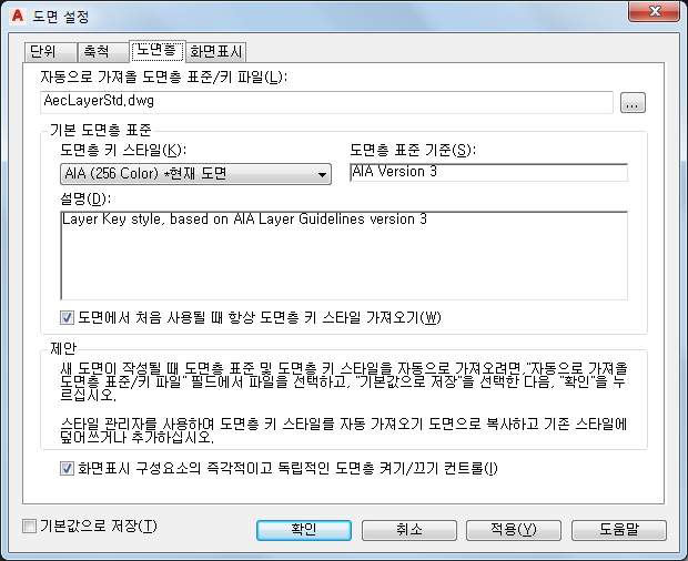

- 도면층 키 스타일 및 도면층 표준: 템플릿에 저장할 수 있지만 라이브러리 도면에 저장하는 것이 더 좋으며, 도면 설정 대화상자를 사용하여 가장 최근의 도면층 키 스타일을 새 도면 및 이미 실행 중인 모든 도면에 자동으로 가져오도록 해야 합니다. 그러면 항상 최신 버전으로 작업할 수 있습니다.
도면 설정 대화상자의 도면층 설정입니다. 도면층 키 스타일이 자동 가져오기로 설정되고 기본값으로 저장이 선택되어 있는지 확인합니다. 그러면 템플릿을 사용하지 않고 도면을 시작한 경우에라도 올바른 도면층 키 스타일이 로드됩니다. 또한 도면에서 처음 사용될 때 항상 도면층 키 스타일 가져오기가 선택되어 있는지 확인해야 합니다. 이 설정은 도면 기반 설정이며 템플릿에서 설정되어야 합니다. 이 설정은 가장 최근의 도면층 키 스타일이 이미 실행 중인 도면에서도 사용됨을 확인합니다.
