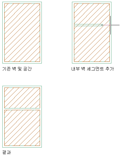

연관 공간을 분할하려면
새 경계 객체를 추가하여 연관 공간을 분할할 수 있습니다. 연관 공간의 자동 업데이트를 활성화한 경우 업데이트가 자동으로 실행됩니다.
주: 공간을 분할하기 전에 새 경계 객체의 공간 바운딩 특성이 예로 설정되어 있는지 확인합니다.

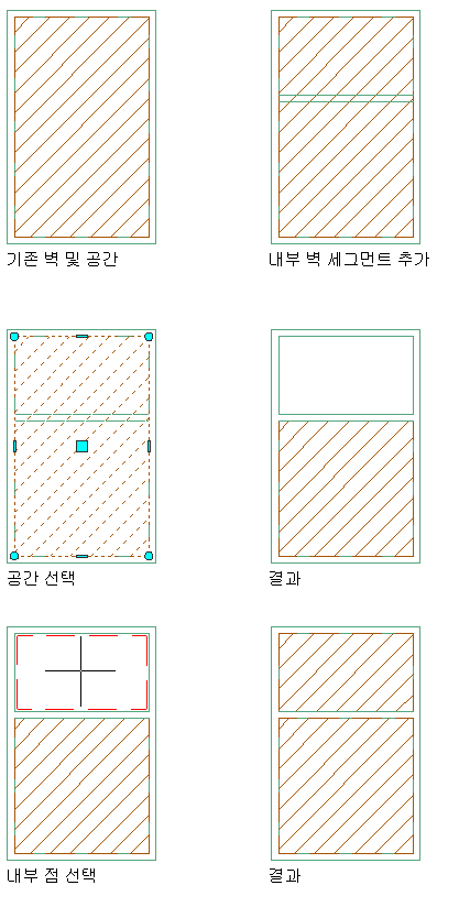

연관 공간을 수동으로 분할
  1. 연관 공간의 자동 업데이트가 비활성화되어 있는지 확인합니다.
  2. 기존 공간을 분할할 새 경계 객체를 작성합니다.
    이제 공간 객체가 두 경계 객체 세트로 스패닝됩니다.
  3. 공간을 선택하고 공간 탭수정 패널업데이트 드롭다운선택한 공간을 클릭합니다.
    기존 공간이 두 세트 중 하나에 맞게 업데이트됩니다.
  4. 빈 세트에 새 연관 공간을 작성합니다.
