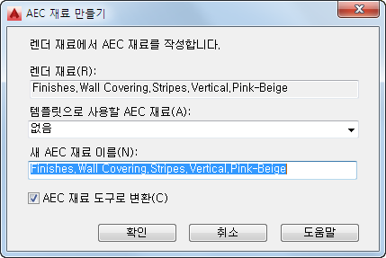

  5. 렌더 재료를 직접 도면으로 끈 경우에는 AEC 재료 작성 워크시트가 표시됩니다.
    • AEC 재료를 템플릿으로 사용하려면 사용할 매개변수가 포함된 기존의 재료 정의를 선택합니다.
      주: 템플릿으로 선택하는 재료 정의는 렌더링 재료를 제외하고 모든 초기 재료 설정을 정의합니다. 여기에는 도면층, 색상 및 선종류 설정, 해칭, 표면 해치 할당값 그리고 단면에서 사용 시 재료의 동작이 포함됩니다.
    • 새 재료 정의의 이름을 입력합니다.
    • 확인을 클릭합니다.
    새 재료 정의에서 자동으로 재료 도구를 작성하는 옵션이 회색으로 표시됩니다.
  6. 렌더 재료를AutoCAD Architecture toolset 팔레트로 끌어온 경우에는 AEC 재료 도구 작성을 완료합니다.
    • 도구 팔레트에서 임시 아이콘을 선택합니다.
    • AEC 재료 작성하기 워크시트에서 템플릿으로 사용할 AEC 재료의 기존 재료 정의를 선택합니다.
    • AEC 재료 도구로 변환이 선택되었는지 확인합니다.
    • 확인을 클릭합니다.
