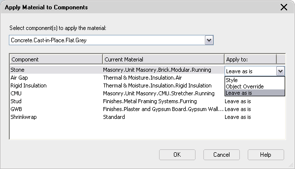

    구성요소에 재료 적용 워크시트가 표시됩니다.
  3. 적용할 재료를 선택합니다.
  4. 변경할 구성요소를 선택합니다.
  5. 각 구성요소에 대한 객체 레벨 또는 그대로 두기에서 재료를 스타일에 적용할지 여부를 선택합니다.
