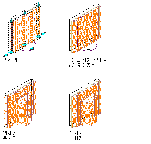

  1. 객체를 원하는 위치에 배치하여 본체 수정자를 벽에 추가합니다.
  2. 본체 수정자를 추가할 벽을 선택합니다.
  3. 벽 탭수정 패널본체 수정자 드롭다운추가를 클릭합니다.
  4. 벽에 추가할 객체를 선택합니다.
  5. 객체를 추가할 벽 구성요소를 선택합니다.
  6. 작업에 대해 더하기 또는 더하기 개구부 절단을 선택합니다.
  7. 본체 수정자에 대한 설명을 입력합니다.
  8. 원래 객체를 보관하지 않으려면 선택한 객체 지우기를 선택하고, 객체를 도면에 보관하려면 이 옵션의 선택을 해제합니다.
  9. 확인을 클릭합니다.
