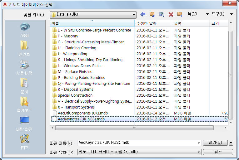

  4. 구성요소 데이터베이스 선택 대화상자에서 추가할 데이터베이스를 찾고 열기를 클릭합니다.
    선택한 데이터베이스가 키노트 데이터베이스 추가/제거 대화상자에 있는 리스트 맨 아래에 추가됩니다. 위로 이동 및 아래로 이동 버튼을 클릭하여 리스트에서 선택된 데이터베이스 위치를 변경함으로써 데이터베이스가 검색되는 순서를 지정할 수 있습니다. 리스트의 맨 위로 데이터베이스를 이동하면 키노트 선택 대화상자의 기본 선택사항이 됩니다.
