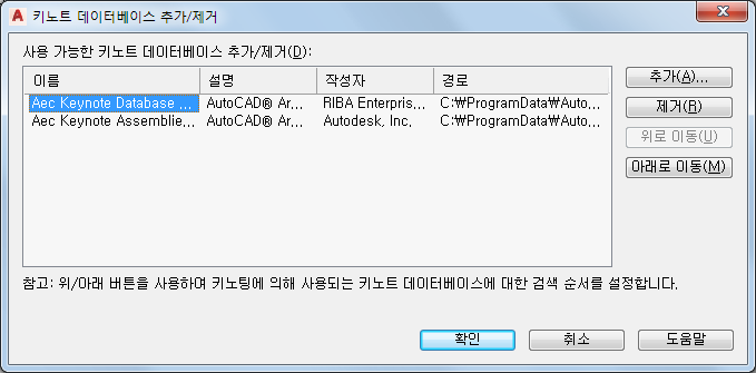

AEC 컨텐츠 페이지에서 키노트 데이터베이스의 추가/제거 버튼을 클릭합니다.
키노트 데이터베이스 추가/제거 대화상자의 리스트에서 제거할 데이터베이스를 선택하고 제거를 클릭합니다.
확인을 두 번 클릭합니다. 리스트에서 맨 위 데이터베이스를 제거하면 나열된 다음 데이터베이스가 키노트 선택 대화상자에서 기본 선택사항이 됩니다.
