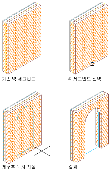

벽에 개구부 추가

  9. 벽의 개구부 또는 독립 개구부에 대한 삽입점을 지정합니다.
    원하는 작업... 할 일...
    벽에 개구부 배치 벽을 선택한 후 벽을 따라 삽입점을 지정합니다.
    독립 개구부 배치 Enter 키를 누르고 개구부에 대한 삽입점과 회전 각도를 지정합니다.
  10. 개구부를 계속 배치하고 Enter 키를 누릅니다.
