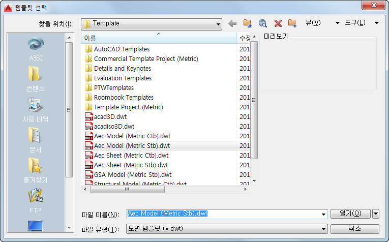

다음 절차에 따라 템플릿에서 도면을 작성하십시오.
소프트웨어와 함께 제공되는 도면 템플릿은 C:₩ProgramData₩Autodesk₩ACA <버전>₩kor₩Template에 있습니다. 템플릿 파일의 확장자는 DWT입니다.
을 클릭합니다. 주: 템플릿을 선택하려면 응용프로그램 메뉴에서 새로 만들기 명령을 선택해야 합니다. 신속 접근 도구막대의
아이콘은 기본 템플릿 파일에 기반한 새 도면을 작성하는 QNEW 명령의 바로 가기입니다. 옵션 대화상자에서 QNEW에 사용된 기본 템플릿 파일을 구성할 수 있습니다.
- 사용할 템플릿을 선택하거나 도구
찾기를 클릭하고, 사용할 템플릿을 탐색합니다.
- 열기를 클릭합니다.
