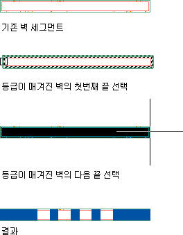

도면에 방화 등급선을 삽입하려면
  1. 도구 팔레트에서 방화 등급선 도구를 선택합니다.
    방화 등급선 도구는 주석 팔레트에 있습니다.
  2. 방화 등급선으로 주석을 달 벽의 시작점을 지정합니다.
  3. 선을 그릴 방향에서 벽 끝점을 지정합니다.
  4. 필요에 따라 계속 벽 점을 지정하여 선을 연장합니다.
  5. Enter 키를 누르십시오.
  6. 주: 방화 등급선 도구를 사용하여 삽입된 방화 등급선은 도면에서 수정하여 도구 팔레트에 도구로 다시 저장할 수 있습니다. 기본적으로 이런 방식으로 작성된 방화 등급선 도구는 도면에서 주석 기호 작성에 사용된 원래 도구와 도면층 키, 도면층 재지정, 선종류 및 선 폭이 같습니다.
