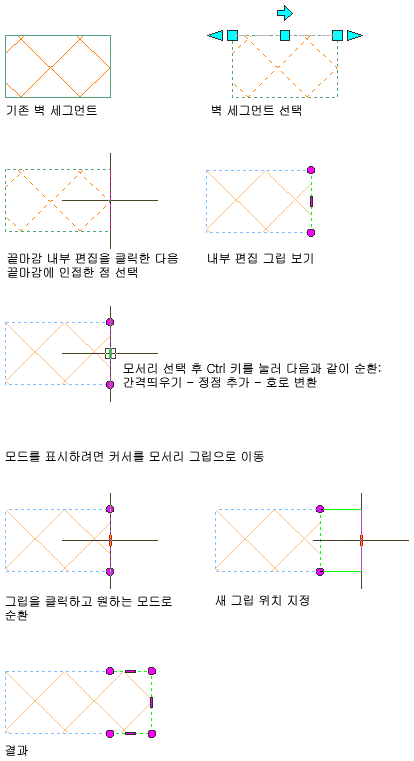

모서리 그립을 사용하여 벽 끝마감 모서리를 간격띄우기하려면
다음 과정에 따라 모서리 그립을 사용하여 벽 구성요소 모서리를 간격띄우기하십시오.
  1. 수정할 벽 끝마감이 있는 벽 세그먼트를 선택합니다.
  2. 벽 탭끝마감 패널끝마감 내부 편집을 클릭합니다.
  3. 벽 끝마감에 있는 점을 지정합니다.
  4. 커서를 모서리 그립 위로 이동하여 사용 가능한 모드를 표시합니다.
  5. 모서리 그립을 선택합니다.
  6. 모서리 그립의 새 위치를 지정합니다.
  7. 변경사항을 저장하거나 취소합니다.
    원하는 작업 할 일
    내부 편집 세션에서 수행한 모든 변경 사항을 새 스타일로 저장 내부 편집 탭 편집 패널다른 이름으로 저장을 클릭합니다.
    내부 편집 세션에서 수행한 모든 변경사항 취소 내부 편집 탭편집 패널취소를 클릭합니다.
    내부 편집 세션에서 수행한 모든 변경사항 저장 내부 편집 탭편집 패널마침을 클릭합니다.
    다음 예에서는 모서리 그립을 사용하여 벽 구성요소 모서리를 간격띄우기합니다.
