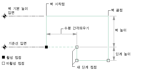

벽의 지붕 선 또는 바닥판 선에 단을 추가하려면
다음 과정에 따라 벽의 지붕 선 또는 바닥판 선에 단을 추가하십시오. 특성 팔레트의 지붕 선/바닥판 선 워크시트에서 계단을 추가할 수도 있습니다.
주: 이 옵션은 지붕선 또는 바닥판 선을 편집하지 않은 경우에만 사용할 수 있습니다. 선이 변경되면 이 옵션을 사용하여 자동으로 계단을 추가할 수 없습니다.
  1. 벽을 선택합니다.
  2. 벽 탭수정 패널지붕/바닥판 선 드롭다운내부 편집을 클릭합니다.
    지붕 선 또는 바닥판 선의 형상을 편집하기 위한 임시 프로파일이 작성되었습니다.
  3. 내부 편집 탭프로파일 패널단 추가를 클릭합니다.
    단 추가를 사용할 수 없는 경우 지붕 선 또는 바닥판 선이 이전에 편집된 것입니다d.
  4. 지붕선 또는 바닥판 선을 선택합니다.
    단을 추가하여 벽 지붕 선 수정
    세 번째 정점이 선의 두 끝과 선에서 4피트 위의 위치 사이 중간 선에 추가됩니다. 선택한 정점에서 두 번째 정점까지 계단이 작성됩니다.
  5. 필요한 경우 지붕선 또는 바닥판 선 편집을 계속합니다.
  6. 변경 사항을 저장하거나 버립니다.
